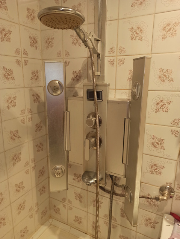

вместе с квартирой нам досталась душевая система которую поиском по картинкам в Яндекс определил как Am.Pm неизвестной модели. Нашёл похожую на мою AM.PM Bourgeois 3 W65P-3-142M. Она вышла давно из ассортимента у всех. Моя выглядит так:
Покрасили ванну, при покупке квартиры вроде бы всё работало, попробовали воспользоваться душем и увидели что при включении течёт вода по стене как бы изнутри. Снял этот бокс/систему со стены, и увидел с обратной стороны что сломалась деталь которую для себя я назвал как "датчик" (у душевой системы/бокса/панели есть экранчик кажущий температуру воды).
Деталь типа "датчик" лопнула на две половинки: кольцо которым корпус "датчика" крепился и собственно основание со штоком заходившим в отверстие откуда теперь льётся вода.
Вопрос: как эта деталь называется и где её можно купить? Возможно ли найти совместимую? Диаметр по накручиваемому кольцу 50 мм.

GGSS, по-моему, не стОит с этим заводиться, и вряд ли такая деталька продаётся отдельно. Если пластмасса состарилась, то сегодня рассыплется одно, а завтра - другое.
Меня в увиденнов вообще больше всего настораживают натянутые гибкие подводки. Сколько им лет, не знаете?
Дело вкуса, конечно, но будь это моей ванной, я бы весь этот хай-тек выкинул и установил обычный настенный смеситель с длинным изливом.

Так-то оно на первый взгляд здраво. Но гибкие подводки можно заменить, они копеечные и выглядят относительно новыми. Нет, ну и мне просто интересно: продаётся огромное кол-во этих душевых панелей Am.Pm, продаётся и сейчас. И что, они вообще не ремонтируются никем и никогда? Только продаются и подключаются? Смесители к ним отдельно вроде как продаются, посмотрел ютуб, узнал про межцентровое расстояние этих смесителей (без датчиков), но вот вопрос: если всю эту байду с проводами и датчиками менять: на что и где? На запимперия не нашёл среди комплектухи AmPm смесителей в сборе (пусть без датчика, пусть просто однозахватный на 3 положения, но чтобы он туда влез). Остальное-то это корпус, он может быть любым. У меня есть кран в котором я 20 лет только прокладки и буксы меняю. С тех пор как дивертор поменял на кривошипный (спасибо товарищу который разобрался что так можно до меня). Это же не космический корабль. А эта хреновина судя по Internet стоит 35-45 т.р., досталась в составе квартиры и поэтому конечно хочется завести, а не потратить ещё денег. Деньги есть ещё куда потратить. :)

Отреагировал официальный сервис Am.Pm. Последний раз такие детали видели 8 лет назад, ничего совместимого с этим датчиком они не знают. Предложили найти подходящий по межцентровому расстоянию +- см. смеситель от другой кабины и вкорячить с потерей эстетики. Или купить новую душевую панель в пределах 20-25 т.р. Гарантия на душевые панели Am.Pm от 1 до 3 лет. Можно считать что после истечения гарантии душевая панель неремонтопригодна - деталей нет. Звонили из сервиса Aquaart Group.

Попробуй эпоксидкой залить

На вид вроде как резьба трубная. Попробовать подобрать латунную заглушку.

Ну, раз пошла такая пьянка... взять две пластины с отверстиями, одну под "паука", другую на сломанную крышку и стянуть 2-4 винтами.
SanFan56 писал(а): (13 авг 2021, 22:04)
Залил, адгезия у эпоксидки к пластику фиговая. Пластик не входит в число материалов склеиваемых эпоксидкой, как выяснилось.
San-Remo писал(а): (14 авг 2021, 03:50)
Попробовал подобрать в Метизах, там нашли такую же по диметру 1 1/2" чугунную заглушку с похожей резьбой. К сожалению огромной высоты, так что буду искать латунную с меньшей высотой, спасибо за идею.

Было испробовано три решения.
1) Склейка сломанного датчика эпоксидкой не помогла - вода потекла из под резьбы датчика. Герметизировать резьбу из старого пластика льном и юнипаком счёл глупостью.
2) Латунную заглушку c ВР 1 1/2" достал, не подошла.
3) Подобрал винт по диаметру отверстия, обмазал резьбу и шляпку Поксиполом и вставил в отверстие для "щупа" датчика. Затем залил всю эту горловину для датчика прозрачным Поксиполом. Через сутки попробовал холодную, горячую воду под напором - ничего не течёт, какое-то время такой ремонт продержится. Сколько продержится неизвестно, так что пока в вялотекущем поиске этого редуктора или смесителя для этой панели в сборе. Но, возможно, куплю и смонтирую новую душевую систему взамен позже. Выбирая по понятию ремонтопригодности, размерам, без датчиков и точно не от AmPm)
